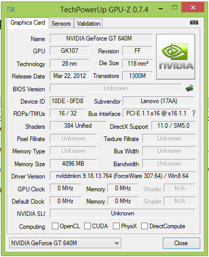

Попробовал поправить inf файл и поставить драйвер вручную. Система останавливает устройство с кодом 43. Подозреваю, что без инжестирования корректного BIOS не обойдётся.
Судя по всему Device 10de:0fd8 не только GT 640M mac edition: pci-ids.ucw.cz/read/PC/10de/0fd8
Если ID зашивается в VGA BIOS, то всё понятно, но если он от BIOS Не зависит, то интересная ситуация получается.
Кстати, после установки драйвера GPU-Z показывает вообще 4 Гб памяти.
