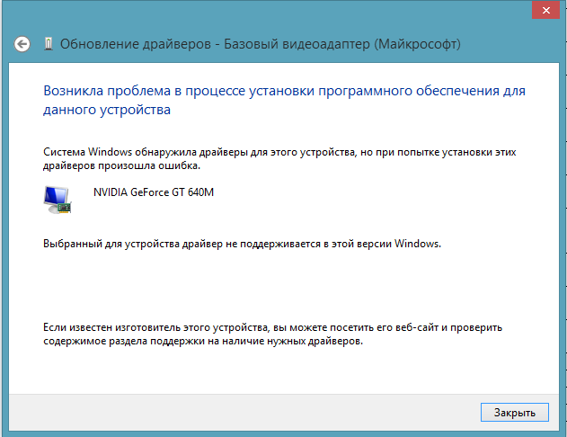

Прошу помощи в замене VGA BIOS на ноутбуке Lenovo v580c (20160). У данного пациента вместо чипа дискретной графики N13M-GE1-B-A1 (Ge Force GT 610M) был распаян чип N13P-GT-A1 (Ge Force GT 650M). После обновления BIOS карточка определяется системой как стандартный видеоадаптер Microsoft (win8x64), причём GPU-Z и AIDA в один голос утверждают что в системе установлена GT640M, правда большинство параметров не определяют. Другие драйвера система ставить отказывается.
Судя по всему, карточка определяется неправильно, так как в линейке моделей есть только экземпляр с 640M, по этому прошивальщик BIOS , определив архитектуру видяхи заливает BIOS именно от неё.
На вскидку вижу 1 подводный камень - память. Так как изначально распаян 1Gb на 64x битном интерфейсе, а интерфейс 650M изначально 128 бит.

Если у Вас картинка нормальная - в ручную пробуйте ставить драйвера (и чтоб карточка реально в них была). Биос не трогайте.
trid
12 лет 11 месяцев назад
1. Нет, именно А1.
2. Как определить? Везде, где я искал информацию, пишут что phoenix.
3. С картинкой всё ок. По умолчанию всё работает от видео в процессоре. Правда, gpu-z показывает -2гб памяти, а система упорно отказывается ставить драйвера вручную, отписываясь о несовместимости их с данной версией системы.

Опять я ошибся немного и может все не так страшно - карточка у Вас определяется и скорее всего надо только играться с драйверами, подбирая руками, а не на автомате. Разные версии (попробуйте найти модель ноутбука, где штатно стоит такой чип и взять драйвера от него).
Картинку плохо видно - ее движок сайта режет. Лучше запакуйте и прикрепите по-новому или ссылку на сторонний ресурс.
trid
Картинку запаковал и прикрепил.
По поводу драйвера - вручную перелопатил все варианты GT 640M и GT 650M, которые распаковались из комплекта с сайта nvidia под мою систему. Каждый раз установщик отвечает, что данный драйвер не совместим с моей версией windows.

Скачал с сайта поддержки Lenovo последние драйвера под 640M и попытался поставить принудительно.
