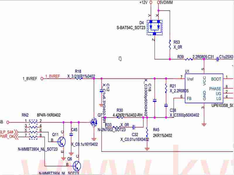

Ищите, где теряется напряжение на 7 лапке. Вот схема Вашей материнки. Проверьте на левом (по схеме )выводе R18 1,8 вольт, потом будем дальше плясать...
