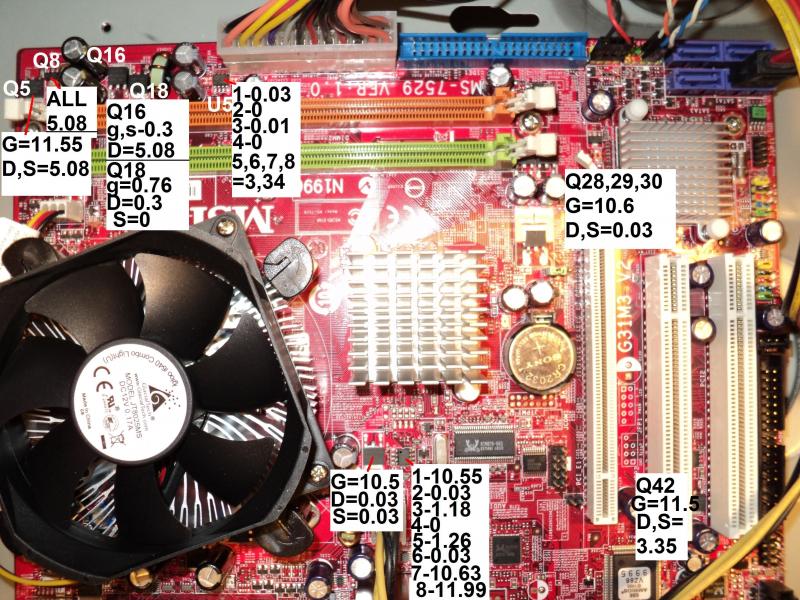

Маленький опыт удачных реболов есть (графика, севера и чипы памяти буков), дорогой флюс и тд.
Плата очевидно перестаёт запускаться после некоторой нормальной работы. В процессе которой ЮГ - самый горячий элемент, но палец держать вполне можно.
Ещё одно, только не бейте: когда плата не запускается, на импульсном преобразователе процессора кроме приходящих 12в - ничего. Ноль везде, включая ключи. Инновационные замеры на модернизированном фото. И кое что из эвереста.
