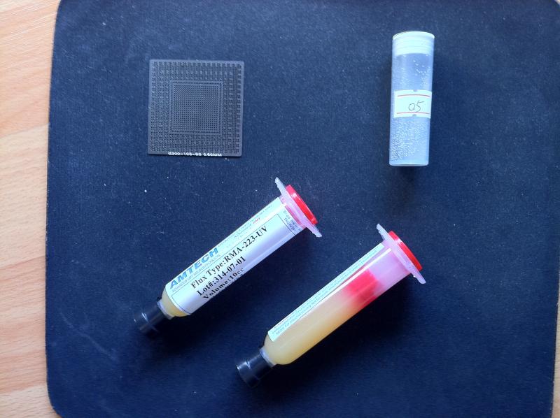

Сегодня получил китайскую посылку :флюс,трафарет и шарики. Какие предложения?Думаю
Какие предложения?Думаю надо сначала просто флюс под чип загнать и прожарить?
IMG_0089.JPG 62.45 КБ
