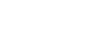

собрал схему по http://rayer.ic.cz/elektro/spipgm.htm , обязательно корпус разъема
собрал схему по rayer.ic.cz/elektro/spipgm.htm , обязательно корпус разъема на - питания (без этого глюки с чтением)
резисторы 120 ом, питание - батарейка с мамки 3 в,успешно прошил 3 биоса winbond w25x40 и 1 macronix mx25l4005
