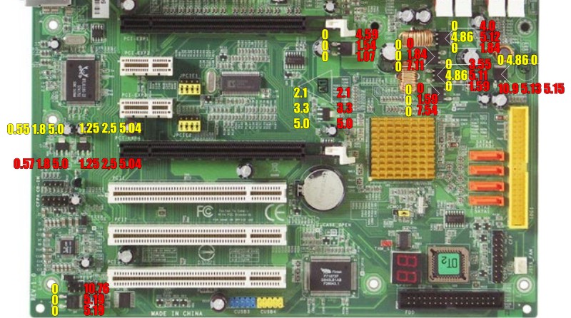

Так точно, кварц 32768 Гц! Принудительное включение: Запускается лишь сам
Запускается лишь сам БП, стоит снять перемычку и встаёт. На плате появляется лишь 12 вольт на кулеры и транзисторы питания процессора 12в
Шаманское включение (манипуляция с кварцем вышеуказанным):
касаемся ноги резонатора (как будто запуская генератор стастикой), которая уходит в ЮМ, отверткой, затем замыкаем power_on, либо в обратной последовательности, мать заводится, но процедура проверки не идёт, сразу загорается FF на набортном индикаторе. Выключаться от кнопки не желает. Напряжения появляются на всех ключах и стабилизаторах, вроде как в норме. Вот вроде накарябал как смог, жёлтым до запуска платы, красным после. Напряжения расположены согласно расположению выводов, где не умещалось там со смещением просто относительно транзистором/стабилизаторов сделал.
Благодарю за внимание!
ep_5p945-j_ON.jpg 130.31 КБ
