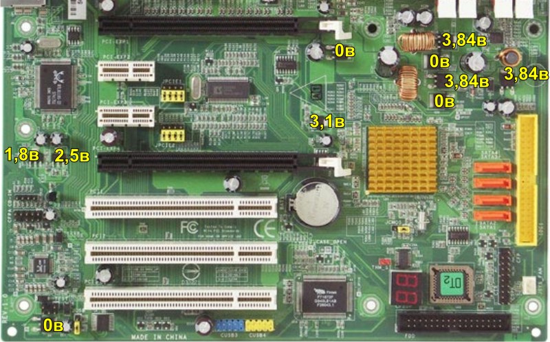

Померял сигналы на мультике в при pwr_on выкл/вкл 71 нога - 0в/0в, 72 - 3,0в/0в, 75 - 3,9в/0в, 76 - 4,2в/4,2в после отпускания кнопки включения всё возвращается в состояние "до нажатия" Померял напряжения какие смог, всё в дежурке... блин как ужимается то файл жёстко прикрепляемый... нижней половины хватит ведь пока?
