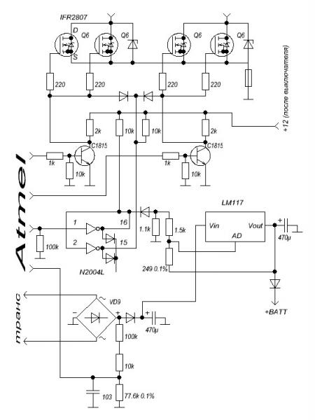

Ну в общем часть схемы. К слову сказать,
Ну в общем часть схемы. К слову сказать, ключи сидят по парам на 2 радиаторах. Но ещё на одном радиаторе прикручена микросхемка LM317T, вот именно этот радиатор и перегревается до состояния шипения. Очевидно и греется эта микросхема. Часть схемы прилагаю

ИБП Apollo 1100AC не возвращается в режим "от сети"
  • Ну, мне кажется, что напряжение на входе
  • Не, реле все проверял - работают исправно, их
  • Еще раз повторюсь. Что за тяни-толкай ? Может
