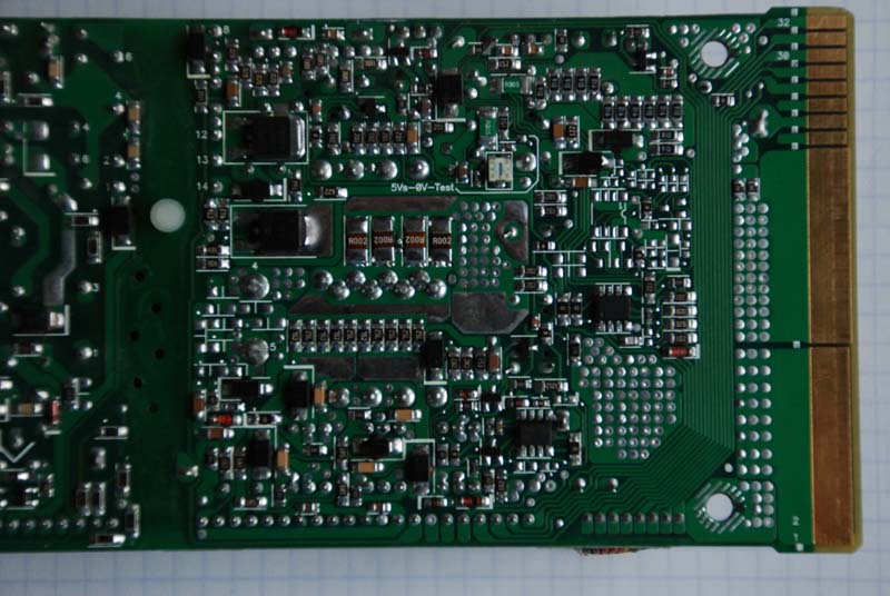

Достался по наследству такой девайс Дельта DPS-800GB, без внешних повреждений и признаков неисправности. Раньше жил видимо на сервере НР. Хочу приспособить под блок питания, но разъем ножевой 64 контактный, не знаю как пускать....методом научного тыка особо не хотелось бы, можно пропалить. При подаче питания дежурка пускается и напругу держит и +5 и 3,3, в том числе и под нагрузкой.
Хотелось бы распиновочку разъема, особливо части касающуюся контактов 28-32, 33-35.
Предположительно исходя из виденной печатки, правда она многослойная, как минимум 4 слоя.
1-12 и 53-64 +12v
13-24 и 41-52 - земля
40 - ?
38-39 соединен с 26 - ?
36-37 - +3,3vsb
35 - +5vsb
34 - ?
33 - ?
32 - ?
31 - ?
30 - ?
29 - ?
28 - ?
25 и 27 не задействованы
26 - ?

А придется. Резистор 1 ком подключить к +5vsb и по очереди пройтись по непонятным контактам.

А на плате нет никаких обозначений, например +5, +12, и т.д.? Даже на отстойных блоках ATX пишут - где какой сигнал. Внимательно осмотрите плату. По даташитам на используемые микросхемы можно определить цепи P-ON.

есть +12, -12, +5VSB, +3,3VSB и 10 контактов не связанных между собой уходящих в кишки....
-12 скорее всего 38-39 контакты.
Вопрос в другом, кто ??? хоть раз копался в кишках 2U серверов НР, ASUS или других с 2мя или более БП с горячей заменой, подобными тому, о котором идет речь....
Распиновка разъема и порядок запуска??? Возможно, что для его запуска требуется не один сигнал, а два и более и все разные....

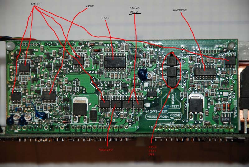

Залез в кишки. Монтаж очень плотный. Странно правда, мост стоит GSIB1580 и емкость входная 2 х 270мкф х450в уж очень маловато для киловатного блока. Посмотреть какие силовые транзисторы не получается. Плата управления смд и двухсторонний монтаж. Внутреннюю сторону не разбирая досконально не посмотреть. Так что запуск видимо возможен только методом научного тыка.

[quote]Наверное, придется забыть забыть про все в низковольтной части и просто подавать напряжение на опьрон включения. [quote]
Оптронов насчиталось пять....на какой из?
Ладно, для начала опробуем метод научного тыка....остальные потуги несколько опосля.
