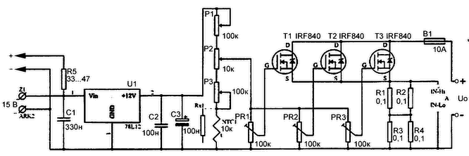

Журнал Радиосхема N6/2008 с7 Эквивалент нагрузки 200

Эквивалент нагрузки 200 Вт.
Вариант нагрузки для БП

Мой вариант нагрузки:
под такой вариант была где-то тема, довольно обширная.
Есть вот такой вариант нагрузки

Лучше использовать в качестве нагрузки мощные резисторы ПЭВ-50,
хромаль наверно... если проволочная стабильность нужна, то наверное

Предлагаю вариант универсальтной нагрузки для БП. Можно было

Мой вариант нагрузки. Использую стандартные нихромовые спирали на

ТКС меди - 0,4%/С ТКС нихрома - 0,015%/С Двойка
UAM Сталь, знаете ли, сложно мотать -
В 64 раза ? Тогда уж лучше стальную

Добавьте в схему индикатор для POWER_GOOD -
Чтобы не превысить максимальную мощность на каждом транзисторе. Греются-то
так там один фиг 0,1 Ома набрано шунтом,
840-е - для большего сопротивления канала. Низковольтные полевики, насколько
Схема неграмотная, по уму там надо строенный подстроечник,
Стремная схема на мой взгляд. Нихром действительно смотрится
