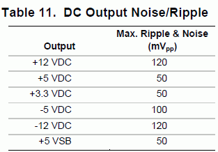

А если включать светодиоды через ёмкости, будут ли они светиться при плохой фильтрации?
Не будут. Допустимое напряжение пульсаций согласно спецификации
ATX / ATX12V Power Supply Design Guide
Вариант нагрузки для БП
