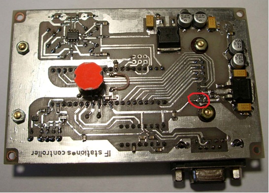

DenCent, начал делать плату по твоему примеру из архива rom.by/files/my_IF.rar
Уже есть вопросы. Не могу найти єтот резистор на схеме (обведен красным). Какой его номинал? Ну и какие использовались SMD транзисторы VT1 и VT2?
прошу извинить, но на печатке вроде как все номиналы сопротивлений указаны в комментах на каждом резисторе. а так на вскидку могу предположить что это нулевое сопротивление типоразмера 1206.

по транзисторам - все что найдете подходящее в вашем ближайшем магазине электроники на ток коллектора 0,5А. у меня какой-то из серии ММВR...или может мне кажется. НО придя в магазин я именно так и сказал "дайте мне вот такой: n-p-n 0.5A"..

Транзисторы добывал с десктопных мамок. Ток через оптопару небольшой (15-30 ma), поставил транзисторы npn MMBT2222A sot23 (gigabyte 800, 900, 1000). Транзистор под вентилятор - полевик 20N03, вентилятор пока ещё не подключал. Стабилизатор 5v для усилителя термопар тож с мамки, 78L05.
