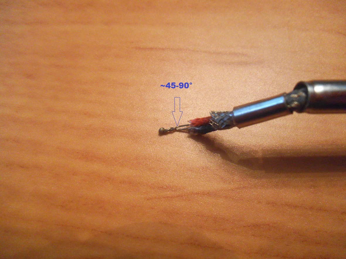

vvk_aka_cake, короче говоря пока земляной конец остается через 51 Ом на землю -- с пальцев такое усиливается.... жесть просто... по хорошему, конечно, фильтр делать (интересно, что за фильтр в мультиметре собран?..). кинул экран на землю -- 350 градусов. чуть прижимаю термопару -- и сразу же все стабилизируется 23 на столе. наверное термопара от корпуса отконтачивает... правда полдня я это искал.... в любом случае спасибо за совет!
