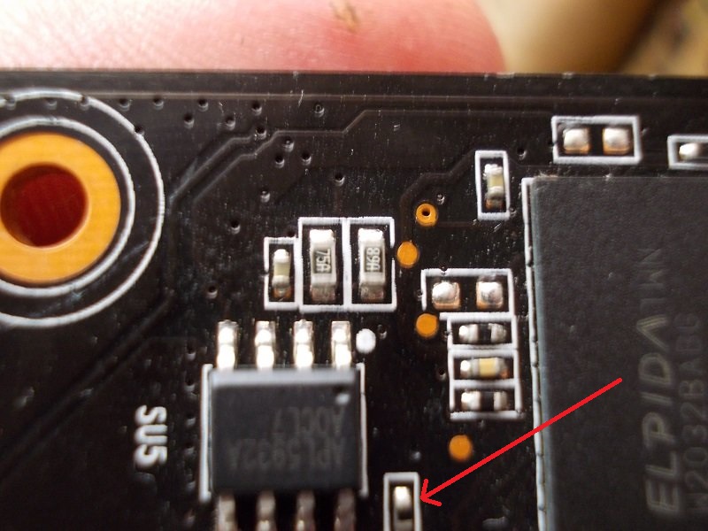

Palit GTX 650 что за элемент
Всем добра. Помогите опознать элемент, указан на фото (резистор?) Фото не мои, нашел в темах на форуме.

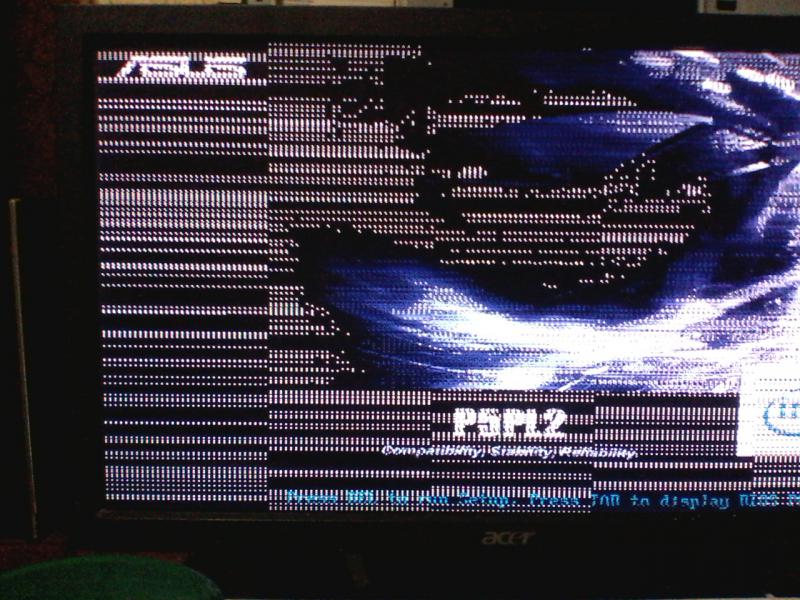

А реально ли по артефактам сказать что это, GPU или память? Там даже не латиница а кракозябры какие-то на третьем скрине

Что-то я залип...вот этот самый маленький элемент на плате... лежит на столе. На тестере (на обоих) при переключателе на 200К показания сопротивления 1. При переключателе на 2М показания 259 на обоих тестерах...Собсно вопросы:
  1. Я олень? (хотя я итак олень в таких вещах)
  2. Оба тестера тупят?
  3. Эта штучка (резистор?) черного цвета с одной стороны и бледно-желтого с другой реально может быть 259 кОм?
  4. Ей просто кранты от перегрева, деградации, етс...

artemiy2004 писал(-а):
Если речь идет о порядке величины сопротивления, то явных запретов нет:).
Если дополнительно отследить кусок схемы, то возможно кто-нибудь прокомментирует адекватность значения относительно вашего объекта.
Была gtx 460 с очень похожими артефактами и сопротивлением питания памяти в два раза ниже, чем на аналогичной карте. Нашел чип памяти путем последовательной перепайки, повезло на третьем :) битый чип грелся как остальные, на ощупь не определить.
feedme спасибо...но вот мне не повезло...битый оказался *** последним... cry терь сопротивление по памяти уже явно не 7 ом...больше 200.
maco писал(-а):
объект находится: pin1 на GND, pin2 на FB м/с APL5932A и на pin1 такого же с виду объекта, который через pin2 соединен с Vout той же м/с APL5932A.
Судя по Typical Application Circuit из даташита на м/с APL5932A объект это R2 24kОм. Из чего следует, что показания тестера в виде 259 при переключателе на 2М говорят о кончине объекта. roll
apl5932a.pdf 483.95 КБ
Если внимательно почитать документацию, то можно заметить, что от соотношения сопротивлений резисторов R1 и R2 (согласно Typical Application Circuit) зависит выходное напряжение стабилизатора.
Т.е. сначала стоило бы задуматься о требуемом выходном напряжении, а потом уже делать выводы.
