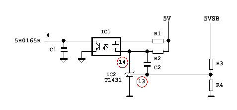

14В на выходе может вызвать неисправность в цепи обратной связи. Привожу условную схему цепочки обратной связи. Поиск неисправности начинают с проверки резистора R3. Его надо выпаять и прозвонить. Если он в обрыве, заменить. Его сопротивление приблизительно равно сопротивлению R4. Если резистор в норме следующая микросхема IC2 TL431. После IC2 оптопара. Прозвонить резистор R1, через который поступает питание фотодиода.

Как найти R3? Резистор одим концом должен быть подключен к 13 выводу SG6105, если используются выводы 13, 14 ( есть ещё 11, 12), вторым к +5VSB.

Спасибо за совет, чёткая методика проверки, но не помогает. По порядку=я ещё питание на ШИМ не подавал и сейчас не подаётся(снимал перемычку, отрезал 20-ю ногу)=но её состояние неизвестно. Разобрался я с ножками на ШИМ. Подпаял навесным монтажем 431(предварително проверил сопротивления и отсоединил их от катода=14= и регулирующего електрода=13=, кстати они=R= имеют порядка 15 кОм)-те же грабли: напряжение VSB пульсирует от 6 до 6,05 В. TL-ку ставил ещё одну,-безрезультатно. Проверял сопротивление в цепи диода оптопары-соответствует номиналу 240Ом. Второе напряжение, что подается на транзисторы раскачки составляет 19 В, диод проверил=исправный. По прежнему жду хелпа

Какие сопротивления резисторов делителя напряжения обратной связи? Сообщите цвета колец на них.

Верхнее сопр-е делителя 16 кОм (кор-гол-черн-крас-кор), а нижнее -15 кОм (кор-зел-черн-крас-кор). UAM я Вас не понял, вы предлагаете восстановить заводскую схему и без питания ШИМ замкнуть 14-ю ногу на корпус ?
