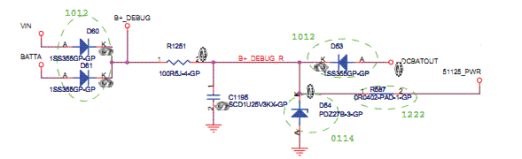

Вот, участок схемы, на ней VIN есть, DCBATOUT нету. Соответственно, DCBATOUT нету на U63 и U65, т.е. на ключах импульсных преобразователей +5V_PWR и +3D3V_PWR. На 16 ноге RT9205 - 19В, разрешение EN есть, +14В на 13-й ноге
Какое у них в ноутах вообще... как это назвать, главное питание силовое, которое по делу - DCBATOUT? Столько их всяких. VIN - это, я понимаю, вход зарядки и не более того? D60 звонится туда напрямую.
rt_8205_supply.gif 9.42 КБ
DCBATOUT нету
угу, а ничего, что данное напряжение есть входное для приведенного куска схемы?
или искать причины ливня будем в облаках на марсе?
Аватар пользователя Dr.Rer.Nat
ну так вот входного его и нету. 51125_PWR идет, таким образом напрямую с VIN через D60 и R1251. DCBATOUT происходит с U58 и Q38 из VIN, U58 - закрыт.
U58 управляется транзисторной сборкой, которая суммирует два сигнала - VCC1_PWRGD, с ним все ок, 3,3В. А вот второго, ADP_EN - нету, он идет с 75-й ноги KBC1098. Если б он был high, то все заколосилось бы... Почему его может не быть на выходе EC?

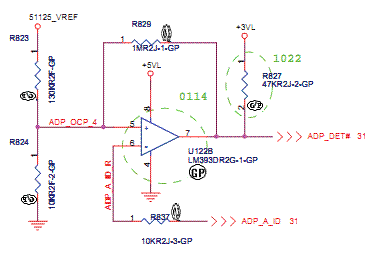

Посмотрел ADP_DET#, и нашел его на низком уровне. Он формируется компаратором 1/2 LM393 из 51125_VREF, как на схеме, и ADP_A_ID, который приходит с 42 ножки EC. На ногах компаратора: 5-я = 141мВ (вроде правильно с делителя приходит), на 6-й = 1,92 В (вот тут не понятно...), ну, и на выходе = 0В.
Т.е. ADP_DET# активен? И что это значит?
Имеет ли смысл попробовать принудительно включить (подняв затвор ключа U58 и посадив его на землю)? КЗ ж на плате нигде нету...

adp_det_hp4525.gif 9.05 КБ
