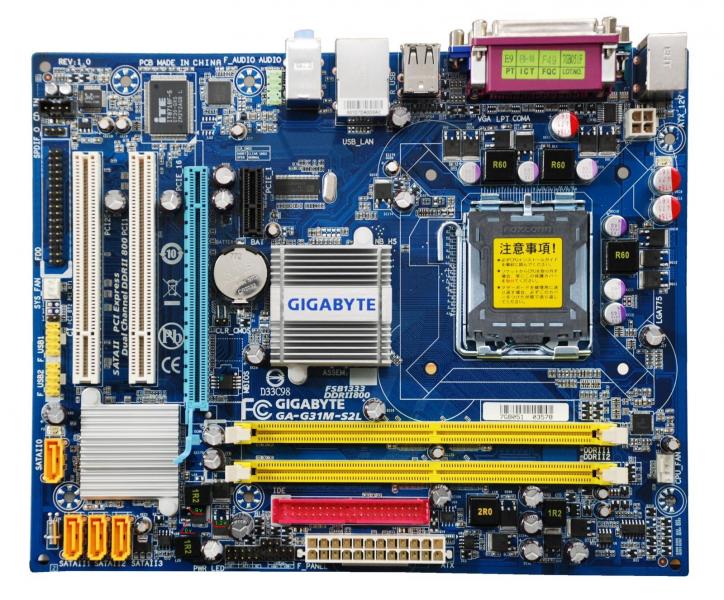

Чипсет Intel G31..При включении останавливается на POST C1, затем следует Reset, и снова C1, напряжения на памяти вроде в норме (VMEM - 1.8в VREF - 0.9в, VSPD - 3.3в). под сокетом CPU замечен небольшой прогиб, пробывал придавливать, безрезультатно, подскажите куда копать дальше?

Если память 100 % проверенная - в сторону NB - именно он работает с памятью (кроме считывания параметров планки с маленькой восьминожки - ето в сторону SB)
На питание СМ приходят положенные 1.25в, до чтения из SPD дело вроде не доходит, но не уверен, потому что смотрел логическим пробником, он работает через LPT, поэтому там маленькая полоса пропускания

1- дык у него не одно питание - доходят ли другие ?
2- понажимайте акуратно на NB.
3- попробуйте подставить PCI VC .
Пищать при этом пытается или нет? (одно дело - не видит память, другое - вис на процедуре детекта ее объема и ресет по вочдогу).
БИОС шить пробовали?
да, Вы правы...судя по документации от intel, на чип заводятся множество отдельных напряжений необходимых для работы разных частей моста, VCC_SM - питание контороллера памяти (1.8 V 2.62А),VCC_SMLC - питание тактового генератора ОЗУ(1.8V 180 мА), и целый ряд других, в основном связанных с системной шиной, и естественно тоже необходимые для нормальной работы моста (но я думаю что они не причём, ведь связь с южным мостом в норме - идёт чтение из биоса) поэтому в первую очередь буду искать те которые имеют непосредственное отношение к работе озу
2 да пищит, дважды

Обратите внимание на три транзистора под вторым слотом ОЗУ, возможно там причина плохого питания

померил напряжения, насторожил один момент, на затворе Q249 присутствует напруга 9в, в то время как на истоке 0в и он звонится накоротко с землёй

всё таки остаётся непонятным почему исток Q249 коротит с землёй, другое дело если бы его сток был бы соединён со стоком рядом стоящего полевика, но между стоков двух транзисторов сопротивление около 25 ом, подскажите какую роль в схеме играет Q249, по идее он завязан на питание южника, но почему в таком случае у него нет пары. буду очень признателен, если кто-нибудь даст карту напряжений на маман
Под планкой памяти сразу полевик видишь, - проверь его. В 478 GA полевики типа 3055, сильно греются в работе, и такие же симптомы не редкость. Постоянный ресет идёт. При прозвоне,в выпаяном состоянии, не открывается, лечится заменой на аналог, я полагаю тут та же ситуация, только надо выяснить какой из трёх мосфетов связан с питанием памяти...
