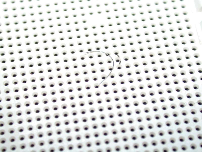

Купил б/у проц в мастерской Athlon64 3000+ 939, сразу упаковали в коробочку родную. После сборки очередной системы на столе, при работе эта самая система стала вырубаться по признакам от перегрева. Так как из всех коплектующих неизвестным был именно проц, после нескольких таких вырубаний его и заменил. Все стало нормально работать. После этого решил помучить "глючной" проц на стенде. Ситуация - в BIOS температура быстренько так поднимается градусов до 65 и тд, причем кулер еле теплый (кулер для такого проца вполне достаточный - проверено), мать под процом вообще не удержишь. Начали возникать страшные мысли. Итог - после нескольких переустановок проца на сокете обнаружилась проволочка. Судя по отметинам на сокете она так все и подогревала. Вообще при внимательном рассмотрении обнаружилось еще куча мусора в ногах... Мусор и проволока не мои это точно, проц выжил, греется умеренно![:)](http://bios.rom.by/img/smiles/icon_smile.gif)
