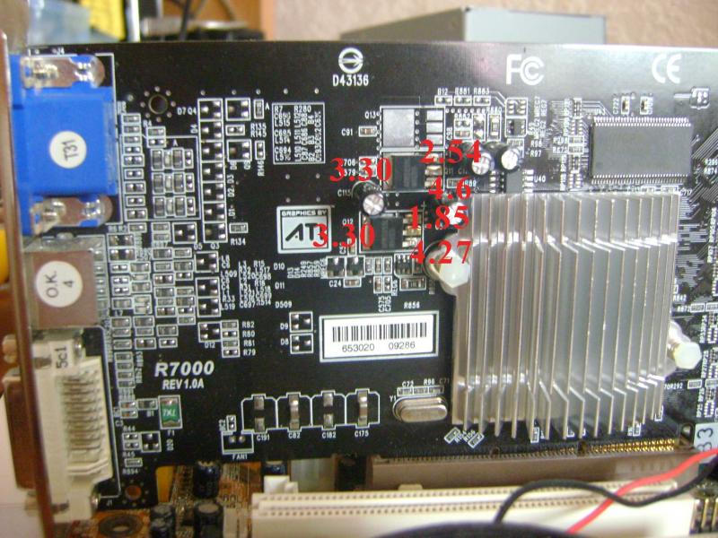

ATI R7000A-B3 экран темный, в динамике один длинный два коротких, фото с напрягами прилагаю, мать с другой видюхой работает. 3055 заменил на 60ТО3Н, кварц менял, что еще, кто подскажет?
Заменил по совету одной из статей тут, АРМ5503L сказали менять лучше сразу, т.к. 3055 вроде меряются нормально, но при нагрузке глючат. Напряжения с ними были такие же.. Рядом с одним из них стоят два транзюка, переход у одного из них на КЗ. или резюк в цепи пока не определил.
Поясните по подробнее пож-та, где померять?
Так как такой же карточки нет под рукой то советую на пальцах как замерять питание ГПУ и памяти. Если есть дроселя то на них , причем если измеряете цифровым прибором то со стороны потребителя . Если дроселя нет то огласите напруги на полевичках а тут уж разберемся. Обычно они стоят рядом с нагрузкой то есть тот что питает память где то рядом с памятью. Или как вариант на + ножках конденсаторов тоже обычно рядом

Напруги замерил правильно

Что с напругами и сопротивлениями на ГПУ и памяти ?

Извиняюсь это не КЗ, резюк в цепи 1 ом вроде...
Е=мс2
ATI radeon 215R6LAEA12 - это ГПУ ? Он теплый..
на какой ноге мерять? даташит не нашел....

Я в прикрепленном файле рисовал напряги...посмотрите, если какие еще надо померяю...
