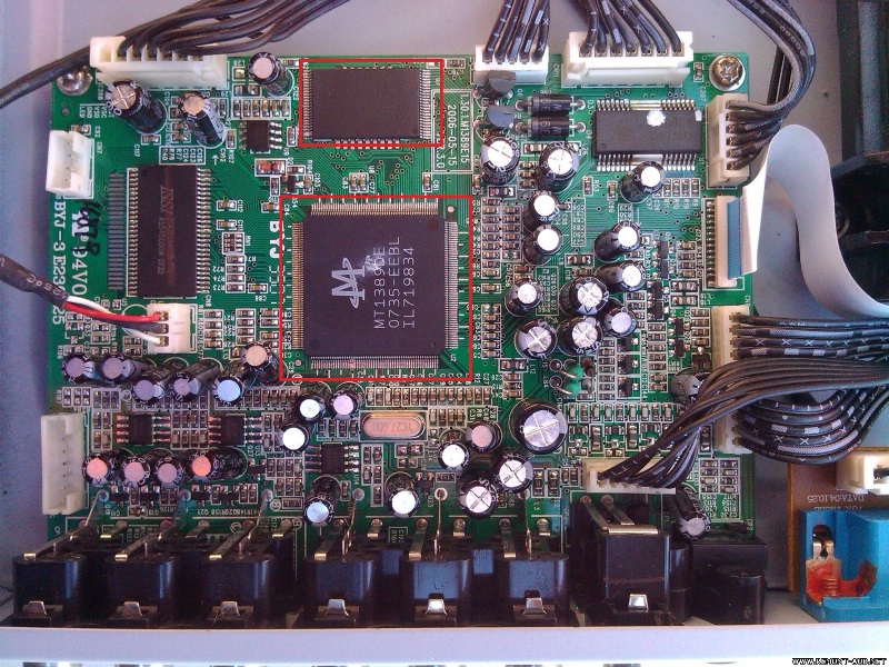

Я нашел вот такой аппарат. В нем установлена
Я нашел вот такой аппарат. В нем установлена S29AL016D флешь. Мне нужно программировать S29GL032N. С точки зрения программирования есть ли какая-то разница? Как вы считаете возможно ли этим аппаратом запрограммировать мою флешь?

Программатор параллельных и последовательных!!! флеш из CD/DVD привода

  • flash-ки с 0.5-4М спокойно шьются mtkflash на приводах
