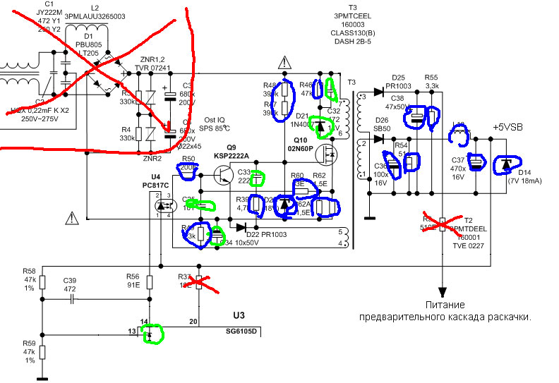

TNY268 у меня нет, да и эта
TNY268 у меня нет, да и эта дежурка уже стала моим личным врагом и сдаваться я не намерен!:)
А что даст резистор параллельно стабу? Чисто теоретически?
Вот, зачеркнутое красным к делу отношения не имеет, зеленое - менял, синее - проверено и признано исправным. Дополнительно, Q9 и Q10 - выпаивал и проверял, D26 - выпаивал и проверял.

  • Стабилитрон D23 он защитный - фиксирует максимальное напряжение
  • Стабилитрон и R50 надо не проверять. А изменять.

  • Такие заваленные фронты на затворе как раз о

  • А я бы глянул форму сигнала на вторичке
  • Не напряжение, а ток :). Хотя
  • Схема всего блока в первом посте.
