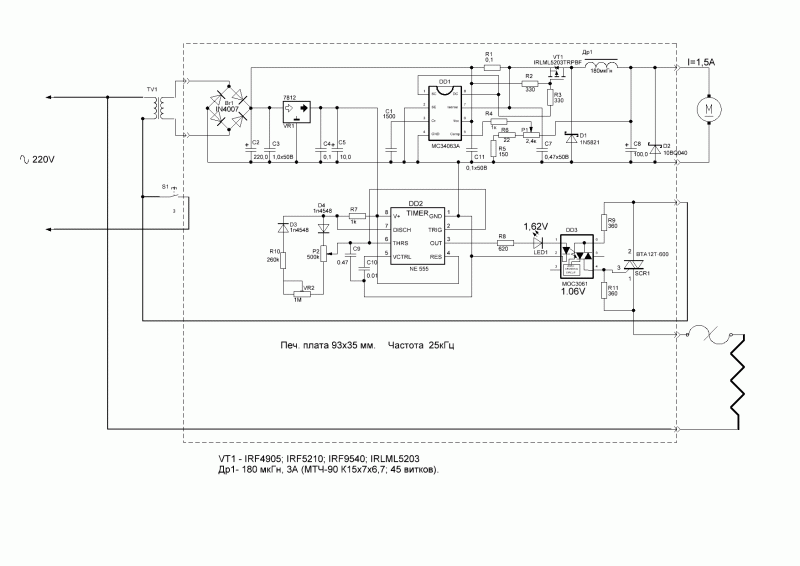

Да, работать таким феном невозможно. Мой фен был
Да, работать таким феном невозможно. Мой фен был модернизированный, вместо одной LM 317, фабрика поставила два - параллельно. Но всё-равно в руках его держать нельзя. Почитал рекомендации коллег по несчастью и решил переделать свой фен. Разобрал его, кстати, плату следует выдвигать в сторону мотора, при этом оси резисторов управления надо повернуть вырезом в разные стороны (наружу). Посмотрел на всё это хозяйство и решил переделать радикально, вместе с платой. Прикинул схемку, как можно дешевле в splan70, и развел плату в Sprint Layout. Чтобы резисторы управления попали на место, пришлось фотографировать родную плату и накладывать её на новую. Схема переделки в приложенном файле. Схема регулировки температуры осталась почти без изменения, и элементы использовались прежние, добавился только стабилизатор 7812 ТО-220 и оптосимистор МОС3061. У стабилизатора следует сточить металлическую часть (которая обычно крепится к радиатору) до отверстия, радиатор на него не нужен. Схема управления моторчиком выполнена поверхностным монтажом. Несмотря на малые размеры транзистора IRLML5203, его нагрева не ощущается.
Сейчас феном приятно работать, ручка абсолютно холодная.
fen AOYUE_8032.gif 27.77 КБ
