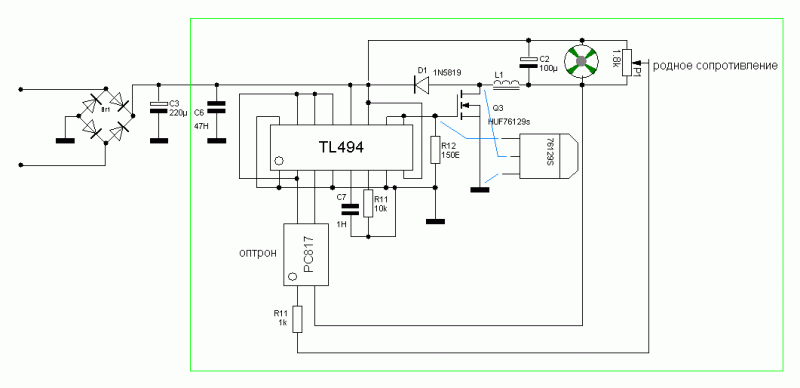

Альтернатива: http://chipradio.ru/p22.htm внизу страницы. Там собран ШИМ регулятор на

Альтернатива:
внизу страницы.
Там собран ШИМ регулятор на TL494.

Термо фен aoyue 8032, греется ручка
Stas828 пожалуйста выложи фото платы переделанной с обоих
Делал по предложенной схеме только резистор на 100 ом
Да, работать таким феном невозможно. Мой фен был
Схема та самая, единственное можно упростить и поставить
нет ли модернизированной схемы фена?:-( рабочей для чайника(выложите пожалуйста) с
Надо вытягивать в сторону турбины. С резисторов снемите
не понятно как достать плату из ручки? в сторону
Да я так и сделал. И LM317 иставил
Про эту переделку был в курсе, но решил
Переделка свершилась. Работать с феном теперь ништяк -
Что-то накосячил с расчётом. Без нагрузки 10 вольт
Вообщем буду переделывать питальник NE555P. Китайцы намудрили чего
Альтернатива: chipradio.ru/p22.htm внизу страницы.
