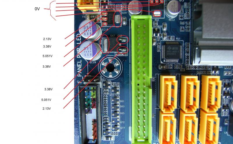

я уже писал какое напряжение относительно земли на
я уже писал какое напряжение относительно земли на этих стабилизаторах. снова выставляю фотку.
что означает фраза? -- " А на какой из трех стабилизаторов (на средний вывод) этот контакт A14 звонится накоротко?" что означает накоротко?
и еще RQ1 и JMB368 вообще не греются. на RQ1 вообще нет питания.
stab_3.jpg 72.03 КБ
Gigabyte GA EP45-UD3L
  • Напряжение на 98 и 100 ноге.
  • Q42 на средней ноге 2 - 5 Ом
  • Накоротко - значит Ом, соединены дорожкой. Про напряжение
  • я уже писал какое напряжение относительно земли на
