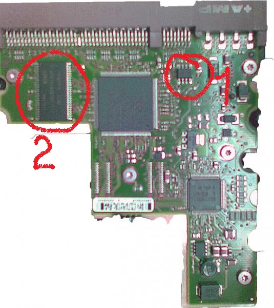

под цифрой 1 -ПЗУ под цифрой 2-кэш память Согласен,что
под цифрой 1 -ПЗУ
Сказали что его отсутствие на работу хард диска не повлияет.
Согласен,что на работу диска с нормальным блоком питания не влияет.
Это защита от превышения напряжения по +5 вольтам.
Если будет какой скачок по питанию,то электроника может сгореть,а вместе с ней и коммутатор-предусилитель внутри гермоблока.
22a.jpg 99.41 КБ
st3120026a сгорел контроллер и есть доноры
