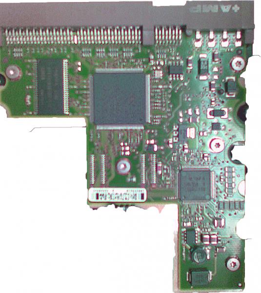

У обоих хардов платы с виду абсолютно одинаковые.
У обоих хардов платы с виду абсолютно одинаковые. Извините, а как выглядит ПЗУ на плате?
А где считать это кол-во выводов?
Насчет отпаяного диода мне уже говорили в сервисе по восстановлению данных. Сказали что его отсутствие на работу хард диска не повлияет.
ST3120022A.jpg 51.83 КБ
st3120026a сгорел контроллер и есть доноры
