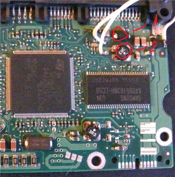

Всем привет! Ситуация такая, на винте выгорел "1" элемет и возможно "2" (показаны на рисунке ниже)
rom.by/files/0a1ad57fea2a.jpg
спасибо форуму ,что увеличились познание в HDD! Теперь вопрос:
нашёл такой же диск,переставил плату HDD. в BIOS определяется но Windows не видит.Возможно ли обойтись без перепайки ПЗУ

STM3500320AS неправильно подключил питание
  • В ПЗУ находятся адаптивы!!! Поэтому с другого хоть он

  • Если вам сильно хочется издеваться над HDD
  • кроме эти ST 3500320AS больше никаких значений нет
  • Усомнюсь в этом :). Как правило,
  • Я вроде бы просил список, а
