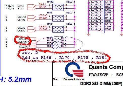

Точно-проглядел-и слот расширения разведен под 2 га(объединено 2 слота в одном)
-но включать не даёт биос

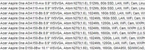

все четыре CSA заведены на резисторы (в ревизии D И CSA#1 тоже) и, 3 и 2 на слот расширения
возможно ревизия D-это что то из машин с встроенным 1г памяти(кстати-интересно биосы у них отличаются?)
значит ли это что аппаратно говорится что чипов на CSA#1 нету ?
думаю да
Может достаточно CSA#0 посадить на тот-же терминальный резистор ?
вот здесь не понял-зачем на тот же...?
имхо-просто CSA 0 И 1 перекинуть на места 2 и3(если из соображений удобства не получится использовать
уже существующие на плате резисторы-то распаять под CSA1# недостающие)
