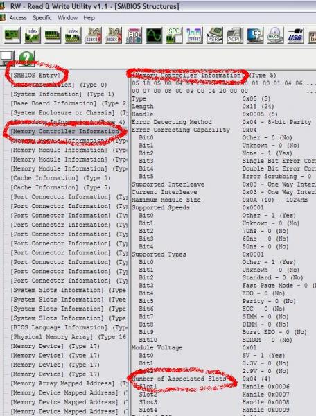

Помогите поредактировать БИОС

контроллер памяти двухканальный-да, набортная и расширяемая память
Я же и говорю что там кроме CSA#
Дык вам уже ADEPT707 советовал
Ладно, ладно, я же не спорю. Тут интерес
Если вы имеете в виду это:
Ну я не то имел ввиду. Чипы то
Читать как раз можно вполне отлично
Ну не знаю, определять начилие памяти в слоте
Терминатор - элемент, который устраняет отражения сигнала
я думаю наличие симки определяется
Спасибо, посмотрел, рассказываю что увидел. Во первых во
Точно-проглядел-и слот расширения разведен под 2 га(объединено 2
Нас колько я понимаю на разъем доп. памяти
У чипсета их -четыре по кол-ву поддерживаемых слотов
Не совсем понял куда его перекидывать. И почему
понятно-прога старенькая-EFI не полностью разворачивает. я тоже с
Ну почти, с RW-everything это дампы SMBIOS части
это разве с RW-everything скриншоты?:-)
Есть еще идеи куда смотреть ?
Прикрепил файлы. такого пункта нету. Различия при включенной/выключенной
