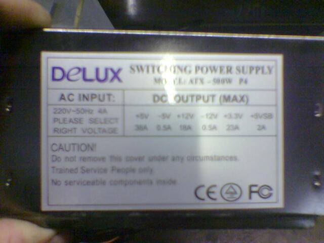

Не раз сталкивался с подобной проблемой.
Попалась целая партия источников(смотрите картинку), у всех одна неисправность сгоревший дросель. С первым из этой партии я долго мучился, не мог понять в чём дело, когда включаешь на холостую напряжения в норме, только не много нагрузишь сразу перекос по напряжениям, и по дроселю не видно что он обугленный был или подгоревший.
Когда выпаял дросель и прозвонил обмотки выяснилось, что между двумя проводами для 5 вольт(5вольтовая обмотка выполнена двумя паралельными проводами) есть связь, прибор показал 120 Ом. после замены дроселя на другой с донора всё заработало.
Перемотанные дроселя на старый сердечник долго не работают, проверенно. Как писали выше или сердечник с неверыми магнитными свойствами или в процессе работы свойства изменились и поэтому они начинают греться и сгорают.
В очередной раз когда принесли такой же источник, резервного дроселя под рукой не оказалось, и я наматал его на феритовое кольцо без всяких зазоров, с соблюдением количества витков, установил его в источник и для проверки нагрузил ватт на 130-150, погонял пару часов и проверил нагрев(пульсации и Напряжения в норме), ну по ощущениям не более 40 градусов. отдал и попросил что ежли сгорит, чтобы сообщили, пока молчат.
