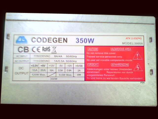

Codegen 350W ключи 13009 ШИМ SG6105 дежурка 2N60, оптопара, надпись на плате: CG-21P-3
Схема за основу взята эта и дорисованы недостающие детали и заменены номиналы C7, C8 так как в этом ATX они другие
Фотка корпуса
1-е включение: подключил не стартует разобрал смотрю кто-то выпаял предохранитель ну я на 5А впаял, наивно полагая что это был весь ремонт...
