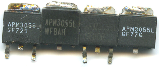

Ибо эти APM3055 (или APM2054 ), хоть и будут звониться как нормальные
(об этом много на форуме говорилось), и напряжение вроде выдавать
нормальное, а в режиме НЕ РАБОТАТЬ!!!
В ненагруженных цепях Anpec дохнет гораздо меньше.
APM'ы - стандартная болезнь Гигабайтов, но могут встречаться повсеместно.

APM3055L
Внешний вид
Внешний вид
Datasheet APM3055L
Analogues: 15N03H, IRFR4105, IRLR2905
