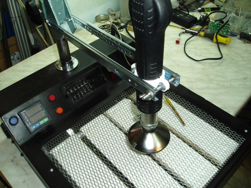

Вот сегодня воздух сделал !
сразу говорю - турбину поменял и переделал многое в этой дуйке
Время - это река, куда я забрасываю удочку.
Течет она из прошлого - через настоящее - в неведомое будущее.

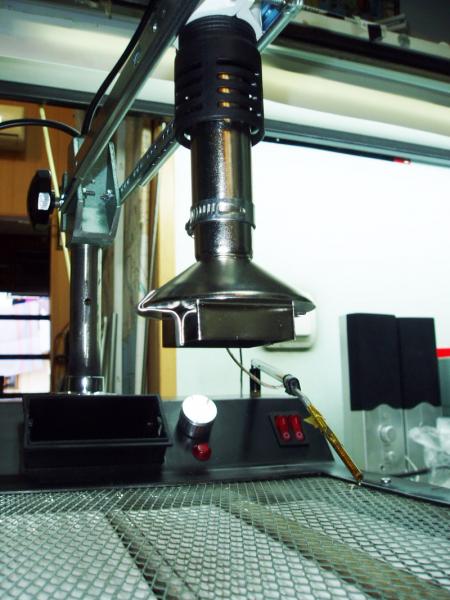

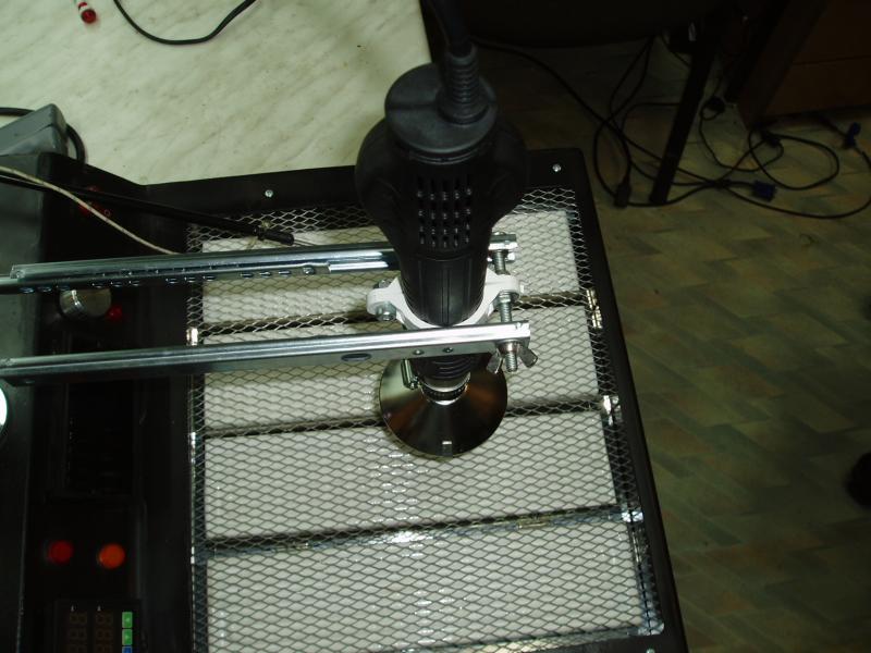

Максим, на что поменяна турбинка? Судя по фото - обычный фен, у него же турбинка прям внутри.. И в двух словах, что переделано в "дуйке"? Кто ей управляет - ПИД внешний, или за основу взят регулятор из самой паялки?
ЗЫ - уже сам увидел.. вместо второго ПИДа - пустое место.. )))) Значит, рулит верхом таки люкей..
А почему бы не оставить и ИК - используя при необходимости тот или иной верх?
Второй пид я временно выдернул, чтоб не повредить, турбинку поменял на более мощную, прорези увеличил, сопло отрезал и сделал прорези, чтоб соединить с насадкой. Самой паялки от дуйки этой у меня вообще нет, покупал сей девайс отдельно, как запчасть. Подключил я ее к пиду, но подобрать правильно настройки пока не смог, завтра уже буду пробовать. Автокалибровку сделал, но не нравиться. Низ получился - супер ! Верх требует грамотной настройки. ну не хочу я ИК ! Жизнь не только в работе, но и в творчестве ! ( я, кстати представитель Термопро на Украине и продаю их станции, так что не судите с этой стороны! )

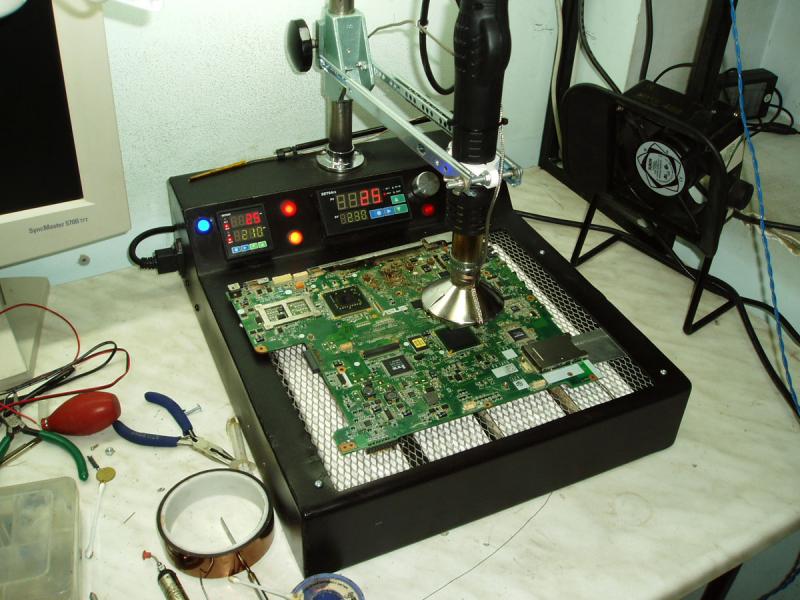

2 PID контроллела на верх и низ через SSR. Вентилятором управляет обычный регулятор напряжения. Верхний ПИД пошаговый, можно термопрофиль пошагово сделать, но я эту функцию не использовал. Есть комп. интерфейс.
Верх откалибровал, пересадил 2 чипа без подготовки, один сел сразу и как по учебнику (GBM) и машинка пошла!!!, второй (G84 большой бессвинец) недосадил (сам дурак), но потом нашел правильное положение датчика верха, перекалибровал пид и поставил. Так что станция заработала ! Стала необходимость в измеении конструкции быстрого подьема верха, ала веллер. Но это на выходные !
