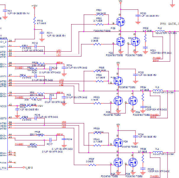

Вы не указали, как минимум, две потенциально важные вещи: 1) кто и почему поснимал транзисторы, 2) какой ШИМ стоит на вашей плате. Поэтому вот вам кусок схемы с изображением VRM CPU от похожей платы, обратите внимание на расположение элементов на этом куске схемы, и сравните с тем, что у вас имеется на плате. Проверьте все внимательно, чтобы не было КЗ с дросселей на землю, или с доп питания на землю, не было оборванных резисторов на затворах, все сопротивления с затворов на землю были одинаковыми, и включите с глючным/подгорелым процессором, чтобы посмотреть, появляется ли Vcore.

Поснимал транзисторы я, потому что было короткое на доп. питании, соответственно они вышли из строя.
ШИМ L6713A
КЗ доп. пит. на землю теперь нет, зато есть КЗ дросселей на землю.
Оборванных резисторов вроде бы нет. С сопротивлениями с затворов на землю естественно борода.
Видимо не все транзисторы поменял, буду завтра все заново снимать, проверять.
Спасибо ещё раз за помощь и схему, весьма поучительно.
ШИМ L6713A
