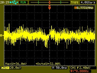

Пришла вот такая мать, стартует коды d0-98-e0-83 потом стоит проскакивает 98-иещёчтото тухнет на три-пять секунд сама стартует и по кругу.
Без памяти пишет d0 и ругается на память.
Ресет на A15 чушь какая то, прилагаю, в общем no reset.

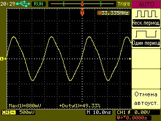

Клокер в норме, прилагаю.

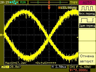

На кварце 32768 тоже чушь, прилагаю.
Напряжения по МП по аналогии с похожими в норме.

на удачу прогрел север, ну просто сколько ремонтирую, а такое впервые!!!
Север 1.20V
память 1.89
ЮГ 2.51
