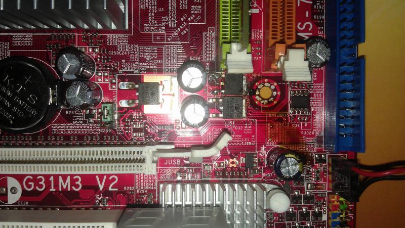

Перестала запускаться. Раньше если стартовала(1 раз из 10-20 попыток), то работала неделями, до выключения компа. Потом вообще перестала включаться. Последний раз она в итоге включилась только после нажатия на текстолит в районе ЮМ, а может так совпало.
POST карта выдает в конце E1.
При отсутствии памяти один длинный сигнал и POST E0.
Если память вставлена, после запуска тишина .
Блок питания заведомо исправный, процессор и память так же исправны.
Вздутых конденсаторов нет. Мест перегрева тоже.

Плату на стол. Попродавливайте ЮМ. По углам, по центру, переодически нажимая RES и смотрите за реакцией посткарты.

Давить пробовал много раз -никакой реакции.
БИОС я и рад бы прошить, но она уже не стартует.
И при включении к флопику не пытается обратиться.
Но ведь пищит, зараза, если оперативку вытащить. Значит не совсем дохлый номер?

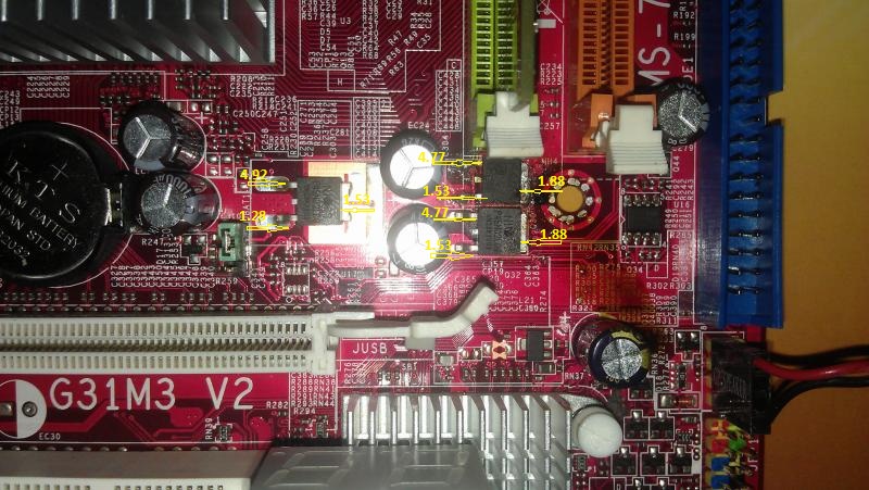

Еще немного инфы.
Между памятью и южным мостом стоят два мосфета (Nikos P45N02LDG)
питание на ногах (1,2,3) 3.23 2.88 0.35 соответственно.
Если плата поработает минут 5, то они заметно нагреваются-палец держать можно, но с трудом.
Но рядом стоящий мосфет (Nikos P45N02LDG) между батареей биоса и предыдущими
питание на ногах (1,2,3) 3.63 3.4 0.23 соответственно
Этот при работе едва теплый.
Фотки прилагаю.

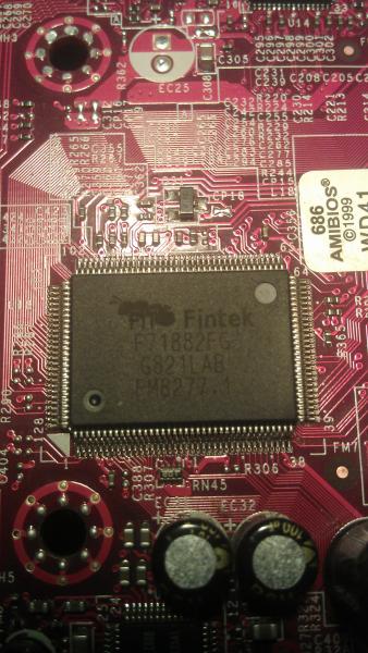

На одной фотке снята одна микросхема, вроде мультика, так вот на ней небольшое пятнышко. Может прогорела?
При включении не греется.

Вы бы хоть на фото напряжения нарисовали, если не знаете, где у данных транзисторов затвор, сток и исток. Вечером совсем гадалка не варит, что бы об этом догадаться.
И интересно Вы информацию даете, маленькими такими порциями, что б не зажирели. Тут оказывается уже транзисторы паянные, да еще и не работают. Завтра окажется, что и мосты уже перепаяны?
Fintek красивый с виду и нормальный. У меня они, если горелые попадаются, обычно не дают плате совсем включиться, и потемнение у них попадалось в районе второй строки.
Напряжение питания памяти огласите. И указывайте позиционные номера элементов, на Микростаре они имеются.
Немного отвечу, пока плату не угробили окончательно.
1. Два рядом стоящих транзистора, Q28, Q30, соединены параллельно - линейный преобразователь, на выходе (истоке) - 1,5в. На вход (сток, подложка, средний вывод и т.д.) приходит с Vdd MEM 1,92в (Q16, Q18, uP6103S8).
2. С истока Q28, Q30 1,5в приходит на Ваш одиночный транзистор (на сток, подложку ит.д.). На выходе - истоке - 1,25в.
Проверяйте Ваш прибор, т.к. напряжения Вы указали большие, и если это правда - плате может сильно поплохеть.
P.S. Все указанные замеры сделаны на голой плате без процессора и памяти.

Промерил все напряжения транзисторов и указал на фотке.
Спасибо еще раз за вашу помощь. Может и я научусь хоть что-то делать своими руками.
IMAG0238.jpg 162.08 КБ
Ну и? На фото все правильно и красиво (в смысле напряжений). Пайку лучше помыть, хоть даже и ради эстетики. Плата заработала?
Нет конечно, иначе зачем бы я выкладывал сюда фотку с напряжениями.
В каком направлении теперь копать ума не приложу.
Раз питание памяти нашлось, и продолжает выдавать посткоды Ex (правильно?) - попробовать перешить BIOS. Программатором. Если нет - собрать. Есть нюансы - прошивку с русского сайта не брать, версию платы можно уточнить по наклейке на биосе и по коду на большой этикетке снизу платы:
