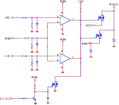

Картина немного прояснилась, это питание для LM393, хотя может быть и просто запитан с одного места что и микросхема, 8-я ножка идёт на прямую к 1-й ножке транзистора, 7-я с LM393 на 3-ю транзистора, 2-я она же средняя, она же подложка на питании похоже, там конденсаторы на 6,3 В и через дросеель идёт на Drain Q24. Я так понимаю это вообще схема какойто защиты? точнее LM393 как правило ставится в цепях защиты от КЗ или перегрузки по току/напряжению, т.к. 7-я нога это выход с компаратора, то он должен был при не/благоприятных условиях открывать тарнзистор, не очень понятно почему мог накрыться транзистор, и может стоит LM-ку тоже заменить? и сути так и не прояснило, что же это всё таки было
Коммутатор +5VSB, например. p-channel
Рядом должен быть еще n-channel, который связан со сгоревшим транзистором и тоже управляется от той же LM393 - это коммутатор +5V.
Возможно AP9435
Спасибо всем кто откликнулся на мою проблему, сегодня нашёл материнскую плату у коллеги с подобным куском схемы, маркировка на транзисторе 9435, но судя по даташитам это p-channel мосфет(maco отдельное спасибо), гм, никак не могу понять что там делает мосфет который обычно формирует отрицательное напряжение, к тому же выяснил что темы на форуме про этот мосфет уже были, но честное слово, никак не могу понять смысла этой схемы, если ктонибудь расскажет буду очень благодарен, общую схему прикинул в голове, но смысла и как оно работает не пойму, немного смущает то, что на даташитах транзистор этот исполнен в виде 8-ми ногой микросхемы, хотя это в принципе не важно, но вот всётаки КАК это работает никак не укладывается в голове, набросав общую схему того что я назвонил коллеге пришли вроде к тому что это должен быть стабилизатор, но вроде стабилизатору там делать особо нечего, хотя обвязка говорит о том что всё таки стабилизатор, но если П-каналльный мосфет, и завязан на мосфет по питанию вроде как южного моста (тут я не отзванивал но по расположению оч похоже) то при чём тут отрицательное напряжение? тёмный лес, если есть тема то ткните пожалуйста, у меня уже голова кругом, ерунда какая то получается, ну не может там стоять п-канальный мосфет по моему, и это не стабилизатор, я правда не отзванивал откуда на компаратор приходят сигналы, но это явная защита, т.е. что то вроде PW-Good, если всё в норме то схема работает, питание на южник идёт, если есть перегрузка то питание не пойдёт соответственно , как я понимаю.
И такой вопрос, мог ли транзистор сгореть просто, допустим из-за плохого качества производства? перегрузка во время старта? я понимаю что вопросы глупые, но меня учили что ничего не горит просто так, и надо искать причину, а я её не вижу, и вообще не понимаю почему он мог так накрыться, вроде как замена на подобный или такой же решает проблему старта материнской платы, но всё таки хотелось бы решить вопрос кардинально, транзистор явно не силовой, т.е. нагрузки на нём особой быть не должно, так почему же он сгорел?
PS материнку которую дали на зпачсти (правда на 865 чипстете) выглядит целее чем эта, завтра буду исследовать что с этой случилось
Коммутатор:
maco, спасибо, из головы не выколупывалось отрицательное напряжение, теперь стало понятней более менее
