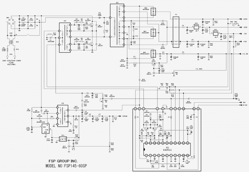

FSP215-50PNA(PF) при нагрузке по 12В уходит в защиту.
1. MiniATX FSP215-50PNA(PF)
2. Маркировки на плате нет, есть на отдельной плате с шим KA3511-24D
3. Вроде есть входной фильтр.
4. PFC фильтр, вроде пассивный.
5. 2 конденсатора по 560мкф*200В производитель хз, есть еще надписи CE(M), 3117F
6. Варисторы - вроде нету.
7. Диодный мост интегральный GBU406, при прозвоне без выпаивания вроде исправен.
8. 2 транзистора E13009F
9. SPI 8TB00045 03P HI-POT 0319 DASH 2 B-5, SPI 8TC00007 91FC HI-POT 0317, третий не видно.
10. стабилизатор напряжения KA7812A, диодная сборки SR1660, остальное не видно.
11. на дополнительной плате шим контролер KA3511.
12. Дежурка на спец микросхеме 1H0165R (1H0165R), стабилитронов не вижу.
13. Канал 3.3В собран на биполярном транзисторе A733 (KSA733).14//
14. Все конденсаторы TEAPO
15. Вздутых конденсаторов не видно. Следов подгорания и перегрева не видно.
16. Есть два мультиметра M830BUZ, тестер конденсаторов на емкость CM-7115A, школьный осциллограф ОМШ-3М.
17. Схема очень похожа на прилагаемую, возможно отличия только в номиналах.
18. Ну даташиты не проблема.
19. Покупался БУ. Изначально выход +12В был 11.80В. Проработал в компе недели две в режиме нон-стоп 24 часа в сутки. Комп тянул не более 50Ватт, проверялось ваттометром. В конце 2й недели комп просто вырубился и больше не запускался с этим БП (с другим БП запускается).

20. Напряжение на высоковольтных конденсаторах 129В и 132В - и это самое интересное. На сколько я понимаю должно быть в сумме 310В, а имеем 261. Проверил сколько на входе диодного моста - 210В. Прозвонил сам диодный мост не выпаивая, вроде прозванивается как надо. Проверил емкость конденсаторов высоковольтных прибором не выпаивая - по 505мкф. Проверил прибором сколько при этом БП тянет - 10Ватт.
Ничего больше пока не делал.
fsp_group_inc._145-60sp_.png258.92 КБ
А есть смысл шунтировать электролиты на плате с ШИМ? Чего спрашиваю - слишком мелкая плата да еще и впритык к стенке корпуса чтобы шунтировать керамикой на ножках, а SMD я боюсь не запаяю.
И если шунтировать то какой емкостью?

В общем проработал он у меня два дня на ПК в режиме 24 часа в сутки с нагрузкой 50 ватт и комп снова вырубился. Сколько он так простоял выключенным не знаю, думаю часов 5-6. Попробовал запустить ПК - по нулям. Снял с ПК, без нагрузки через PS-ON не запускался. Напряжение на PS-ON 4.6 и +5VSB 5.04В. Отстоялся так еще 1 час, начал дергаться вентилятор при замыкании PS-ON. Отстоялся ночь часов 10, теперь запускается и держит нагрузку 50 ватт.
Еще из симптомов, снова задралось напряжение 3.3 до 3.7В, и помоему еще напряжение 12В припало на 0.05В. Конечно это может быть из-за подстроечника и я его поменяю на постоянные резисторы (сча просто нету), но почему он нормально запустился после отстоя в 10 часов и держит нагрузку, а до этого нет?
"но почему он нормально запустился после отстоя в 10 часов и держит нагрузку, а до этого нет?"
"2 конденсатора по 560мкф*200В"
Смени ги с НОВИ.
Аватар пользователя UAM
Подстроечник пора заменить.
Наконец-то добрался до магазина купил многооборотный подстроечник, перепаял, уже часов 10 как все отлично пашет, напряжение 3.3 стабильно, а вчера за эти же 10 часов до 3.8 вольт уплыло. Спасибо за помощь! Если бы своими глазами-руками такого не видел не делал, то в жизнь бы не поверил что подстроечные резисторы такую каку подкладывают.
