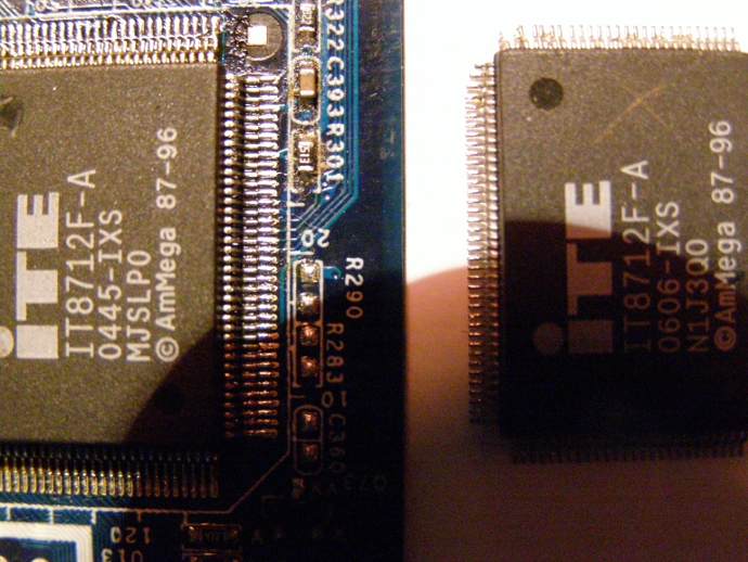

BIOSTAR TForce4 AM2 при включении сразу запускалась NO CODE. После замны IT8712F-A не запускается с кнопки, при принудителном запуске залипший RESET. Питание на 67 ноге 5.17V на 69 ноге 2.87V. Цепиь кнопи POWER ON и цепь включения БП есть.

Огласите все символы, присутствующие на корпусе MIO.
родной
IT8712F-A
0606-IXS
N1J3QO
подставил (доноры Elitegroup nForce3a)
IT8712F-A
0542-IXS
ZN14NG
IT8712F-A
0445-IXS
MJSLPO
Какие напряжения присутствуют на выводах 71, 72, 75, 76 до нажатия на кнопку, во время нажатия и после отпускания?
nForce 4 приказал долго жить начали греться U14 и U15, снял мост MIO стартует.
