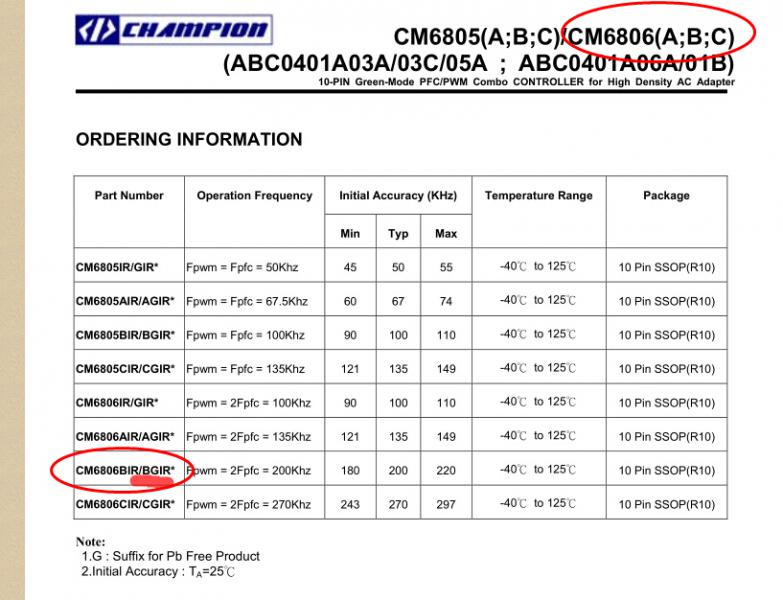

Ну, хотя бы... И вот дословно сообщение с
Ну, хотя бы... И вот дословно сообщение с фирмы-изготовителя "CM6806+X, X=A/B/C, CM6806BGIR is the whole pare number of CM6806BG."
cm6806x_cm6806bg.jpg 73.76 КБ
CM6806+X и CM6806BG
