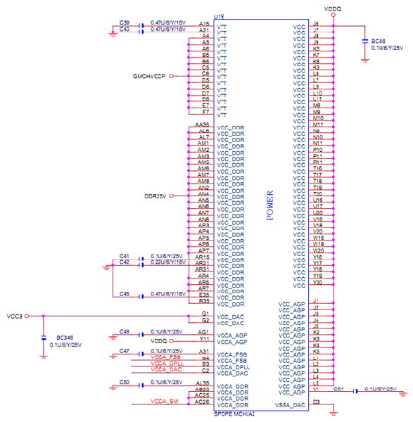

Схема GA-8IPE1000 (дождаться появления надписи
Схема GA-8IPE1000 (дождаться появления надписи "Get manual" под картинкой, и скачать pdf-файл), - в первом приближении точно такая же плата, страница 10 - питание северного моста.

P4P800 SE - плата вкл., но не стартует! Сильно греются север и южник!

  • Подключил к другому БП. Картина чуток изменилась,- 3,3
  • Радиатор поставили на него? Разговор о температуре мостов можно
  • Сопротивление на контактах 3,3в разъема ATX платы- 513
  • Сопротивление на контактах 3,3в разъема ATX платы. Без
  • Ну, да, действительно... Я выдёргиваю разъём питания, запускаю
  • LM324 на данной плате запитана от двухполярного источника
  • исток Q88 - 58 Ом. БП- норм. Я
  • Блок питания живой? Что-то сомнения берут. И исток
  • ПРосто, такое впечатление, что дорожка "земляная" :) ,
  • Действительно не звонится, значит, по хитрой схеме включили
