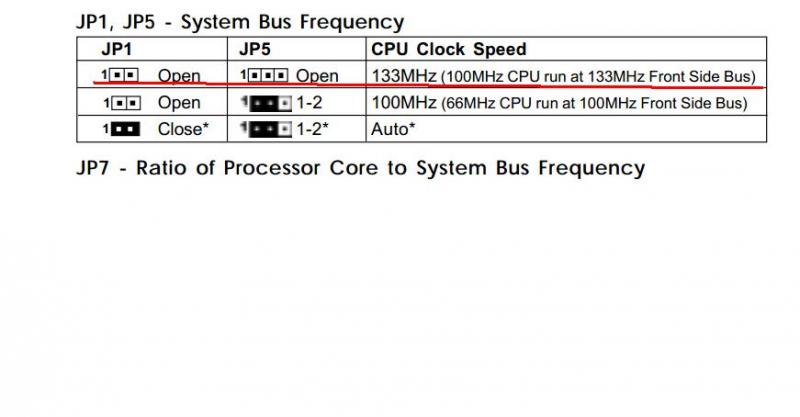

Ну что Вы! Я ж не такой тупой - я с этого начал. Вот фрагмент из описания матплаты (см. прилож.) Они (джампера) игнорируются платой. Хоть выставляю по 2-й строке, хоть по 3-й - все равно 66. Если ставлю проц Pentium 700 (7*100) - запускается на 100 (опять таки при любом расположении джамперов) А вот при выставлении оных по 1-й строке (на рис. подчеркнуто) мать не стартует вообще - полная тишина.
Тогда если не запрашивет частоту, значит выставляет ее исходя из микрокода процессора - иначе как объяснить правильное выставление оной?
