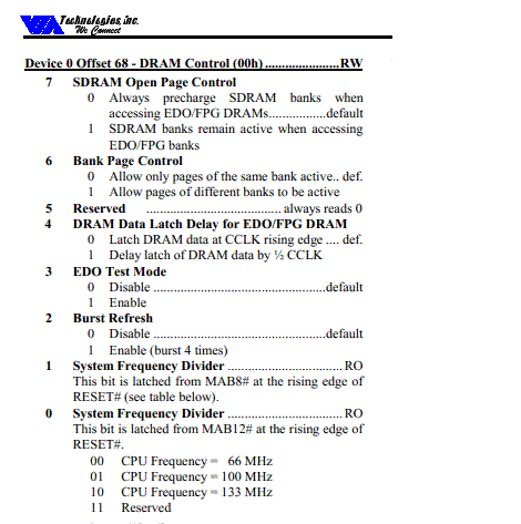

Изучив своими скромными познаниями в английском DATASHEET на
Изучив своими скромными познаниями в английском DATASHEET на VIA VT82C693A, я думаю, что сей чип не умеет работать с промежуточными частотами -75, 83... т.к. в описании регистров есть (см. прилож) только 66, 100, 133. И, я так думаю, БИОС запрашивает у проца, на какой шине он работает и выставляет соответствующее значение в регистр Rх68[1,0] в 00 (для частоты 66) или01 (для 100 МГц). Теперь остается найти этот регистр в БИОСе и исправить его или отключить этот сигнал от процессора. Никто не занимался подобными извращениями?
data.gif 26.12 КБ
