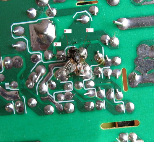

Блок Deluxe 400, взорванный предохранитель. Перевернул плату и вижу вот такую душераздирающую картину. Было как-то фото со скалапендрой, убившей БП, сам для себя тогда не поверил, что такое возможно. Но вот: лапки мушки судорожно сжали эмиттер и базу ключа дежурного режима, и для верности она еще лизнула коллектор. Результат - мертвые C3150, C1815, толпа резисторов и диодов, обрыв транса дежурки... Можно, конечно, предположить, что дежурка умерла сама, а муха потом приползла ее оплакивать, и умерла там с горя, но... :)

  • МухО, конечно погорячилсО, интересно, что ее так привлекло

  • Главные органы не задеты, жить будет.
