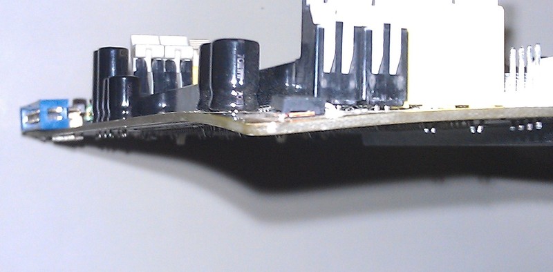

Мда. Как оказалось я очень невнимателен. После прогрева моста решил убедиться что плату не повело, и увидел в правом верхнем углу вот такое:
Не знаю что с ней до меня делали.. о_О. Вобщем APL5331 не выдержал такого "изгиба судьбы" и сломался (в буквальном, физическом смысле
Потом покажу)
