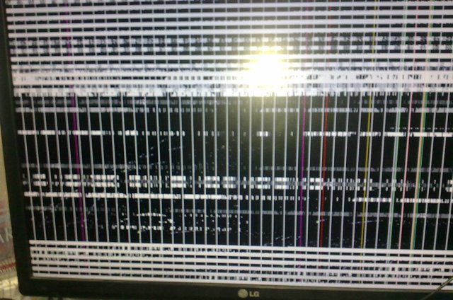

Пример дохлой оперативки, неконтакта в слотах, отвала севера

Пример дохлой оперативки, неконтакта в слотах, отвала севера , ( с интегрированной видеокартой).

Плата Intel, артефакты на мониторе

Просто не хотят. Или не умеют. Прошивка рабочим
Так я спрашивал, говорю "давайте попробуем перепрошить биос",
Chence : поездил по сервисам
Это если Вы попробуете прошивать amiflash-ем. И нормальный
Нет. Вобщем вчера поездил по сервисам, везде сказали
Дело хозяйское. Забыл спросить - с PCI видеокартой
Списал плату в утиль(давно пора), всем спасибо за
Этой плате фиолетово , какую ей прошивку залить
Спасибо большое! То есть если я правильно понял,
К сожалению программатора нет... Вот думаю в понедельник
Т.е., Вы ставите другую флешку, в которую на
Сделал все заново, то же самое. Удивило вот
Ух ты ж ка, я бы не
:) Да все просто очень) Сфотографировал, подключил фотик,
Может криво зашилось или флешка битая? CLEAR CMOS
Шил через режим восстановления BIOS. Т.е. создал загрузочный
Чем шили BIOS и какой. 37 пост -
