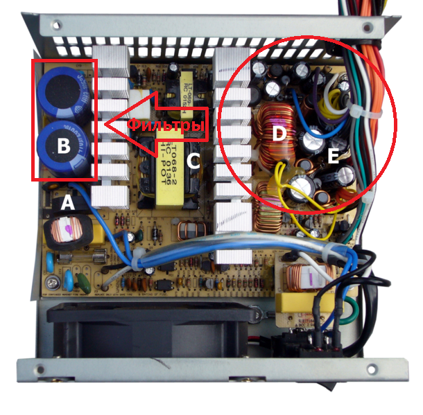

Перед выполнением этапов нужно намотать новый трансформатор первичная и вторичная обмотка такая же как и у заводского!
Если нужно побольше ампер , то увеличь диаметр вторичной обмотки из расчёта + 1мм на 1 ампер.
Так же замени фильтрующие (они отмечены на рис.1) , электролитические конденсаторы на точно такие же , но 2200㎌ х 200В
Первый этап:
I.Замени диоды на диодный мост RS 805 (при возможности поставь на радиатор)
II.Замени транзисторы на входе на 2SC3320L они NpN структуры и рассчитаны на 12В (Их надо ОБЯЗАТЕЛЬНО на радиатор!!!)
III.Поставь три куллера (лучше небольших) и к каждому собери вот такую схемку термоконтроля cxem.net/comp/comp12.php
IV.Конденсаторы можешь не трогать но постарайся расположить рядом термоконтроль! (обычно конденсаторы в низковольтной части располагаются рядом(рис. 1), это тебе на руку)
рис.1
Если в блоке есть вздутые , электролитические конденсаторы как на фото ниже, то их надо поменять!!!!
V.Охлаждение надо сделать по схеме ниже:
