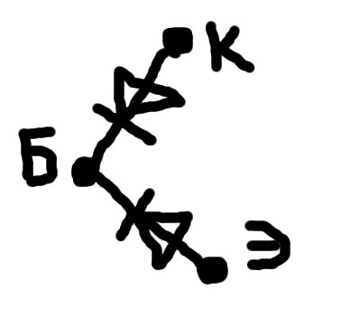

и по теме: для того, чтобы убедиться исправен ли ваш биполярный транзистор любой
проводимости или нет необходимо представлять что из себя он представляет, а именно: на рисунке внизу.
Далее берем любой омметр и ставим на предел измерения самых малых сопротивлений.
Один щуп прибора подсоединяем к базе а второй поочередно к коллектору и эмиттеру.
для исправного тр-ра фиксируем в обоих случаях низкое сопротивление(диоды открываются), когда меняем щупы местами - высокое сопротивление.
И на последок проверяем сопротивление к-э - оно всегда высокое для исправного транзистора.
Это 100% проверенный метод многими радиотехниками и временем.
При некоторой практике менее чем за минуту вы сможете проверить любой биполярный транзистор, а также узнаете где у него база.
Оговорюсь это справедливо для простого транзистора, не составного, без диодов и прочих элементов внутри.
