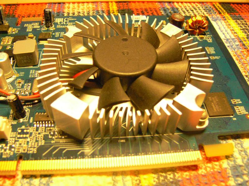

Оппа )) NiTr0, у меня тут его братан лежит N8600Gt-256DXL, заржавел статор, втулка разбита так, что появилась вторая степень свободы, радиатор прогрелся настолько, что расплавил клипсы в сосульки и пружинки их разорвали, питальник обиделся и его хоттабыч прибрал... Пропаял ГПУ, заменил питальник, поставил "вырезку" 70ки в этот радиатор и закрепил винтами с пружинками. Под марком ГПУ градусов под 50 поднимается, а вот питальник (К3639, другого не нашлось пока) греется не по детски (верх поставил К3639, низ 2 х 70Т03Н). Фотки поступившего вот не сделал... жаль... щас уж ничего интересного.
